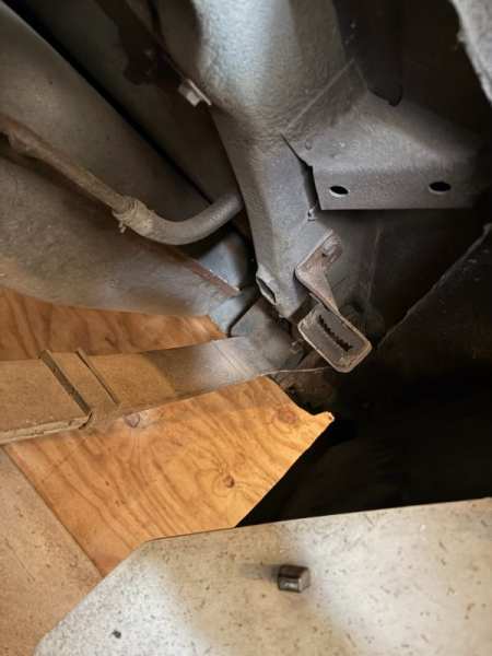

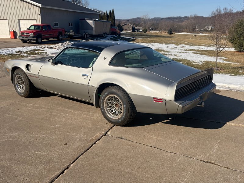

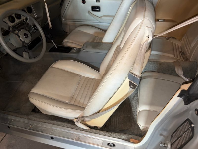

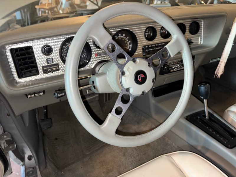

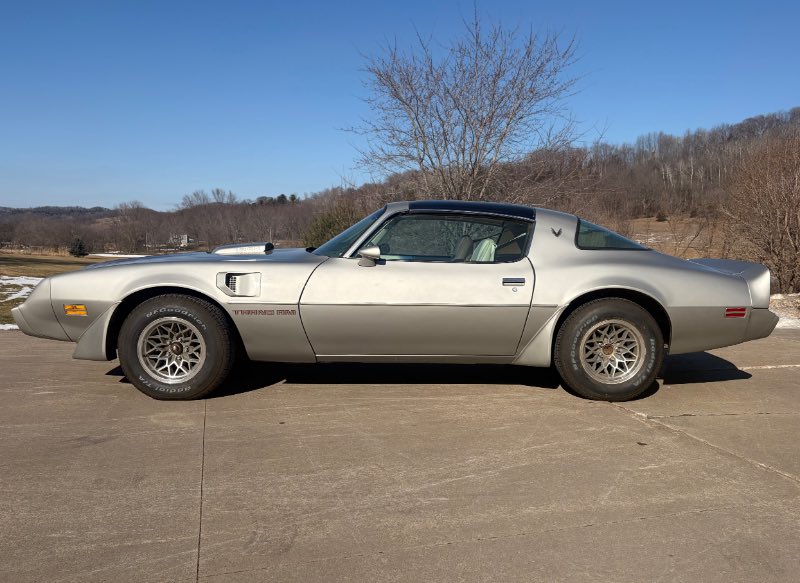

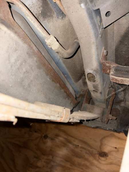

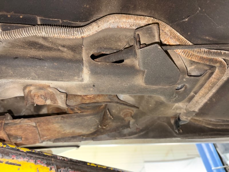

Pics from inside the PO’s garage:
IMG_9819.jpeg.90eef5c6466e724b0f0a0f62ec45ac8e.jpegIMG_9816.jpeg.d0c7d238012ac60458a9d2398b0b68d5.jpegIMG_9815.jpeg.86d5746aba7ecfdf51349f126f70045f.jpegIMG_9807.jpeg.7c799cb5cdfb39c57c47be9dced1828d.jpegIMG_9808.jpeg.ce3b8082c1a4183ee63b0ec31eb42e92.jpegIMG_9810.jpeg.0751a0b47f1182cbeae9d43574be0f36.jpegIMG_9811.jpeg.6461190de333bca3ca5a3afca272b006.jpegIMG_9812.jpeg.e43f662733913bdb9b5dab5ffdf07935.jpegIMG_9809.jpeg.e1f5a14de14a8933fa8bc928a8fd6b66.jpegIMG_9813.jpeg.0e9d64c8ec6c549527254e09c347c10e.jpegIMG_9814.jpeg.faea21e2aecc63ee01c6363abc8c5c3a.jpeg

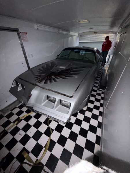

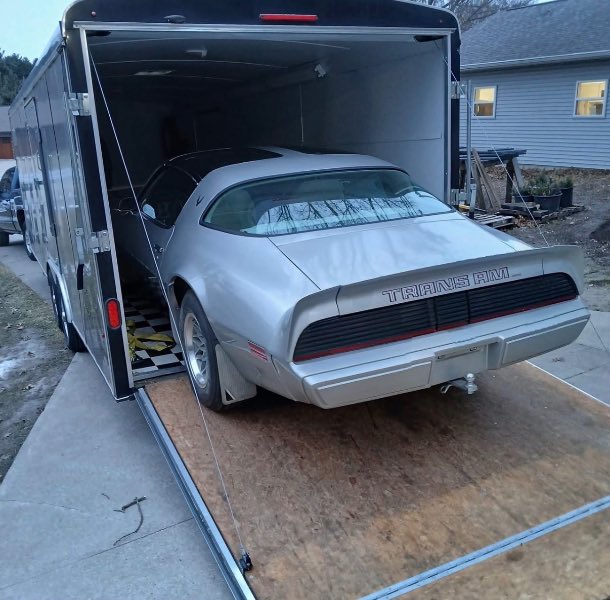

Loading it up:
In the trailer:
IMG_9855.jpeg.1e69e4ac521c74e3bcc82c9931f1d5fd.jpegIMG_9854.jpeg.9b782ddf6b849c609c33bb49a48b8aea.jpeg
